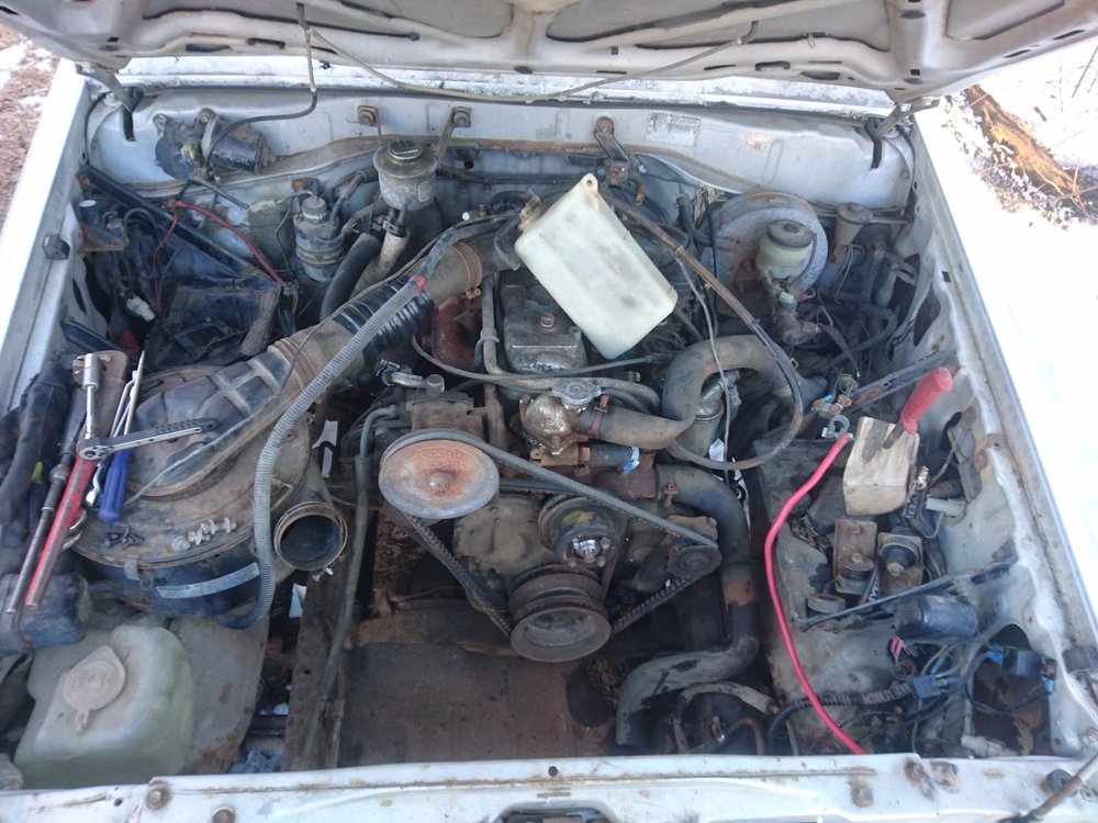

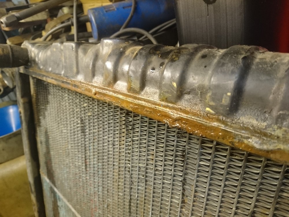

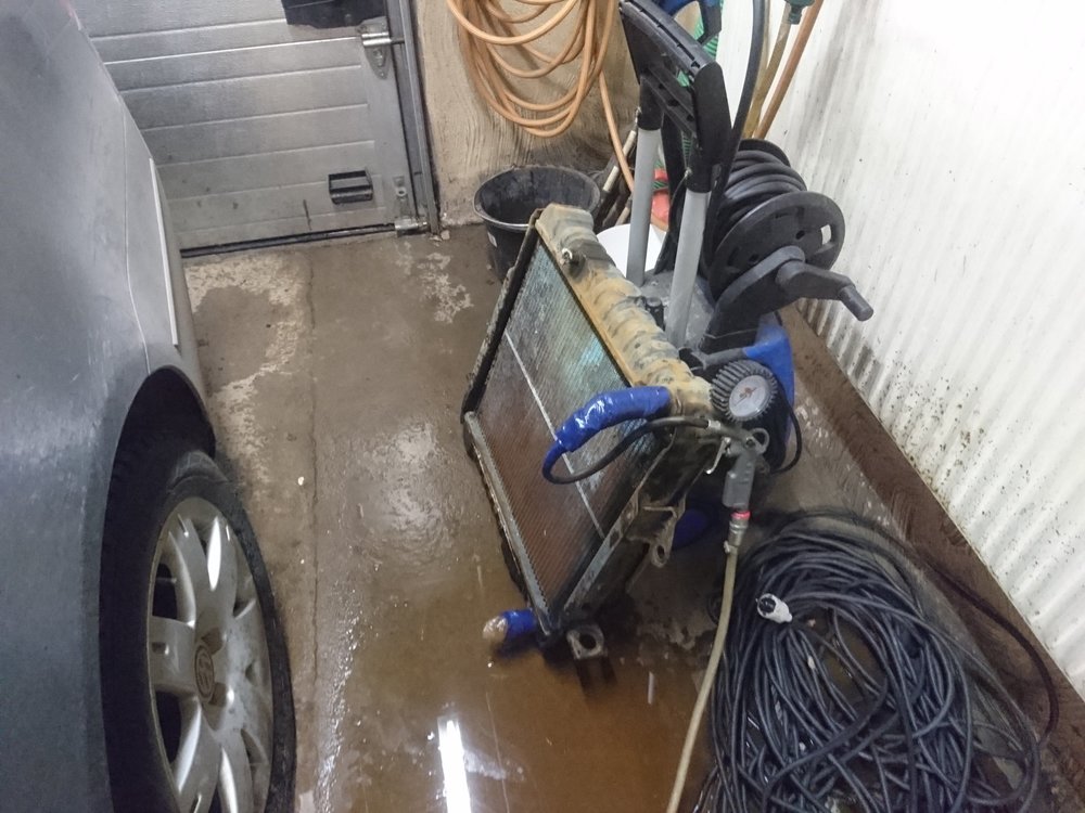

Ja då var det dax för en liten uppdatering! Idag rev jag ur kylaren ur kryssaren för att löda ihop den, gick bra tycker jag! Verkade hålla tätt, ( inte regelrätt testmetod men jag tycker den funkade!) försökte mig även på en uppstart igår, men dom redab dåliga batterierna har frusit sönder så dom tog inte ens laddning så får skaffa nya innan jag startar den. Ska göra komptest och lite annan allmänn felsökning på den ocj sedan ska jag riva av toppen igen och skicka iväg den på provtryckning och se om jag kan få svar på vad det är som gör att den går dåligt. Hoppas jag inte blir halshuggen nu för att en mitsubishi syns på bilderna ;) mvh! Ps! Kommer ej visa bild på lödningen då den ser ut som skit då detta är första kylaren jag löder :D

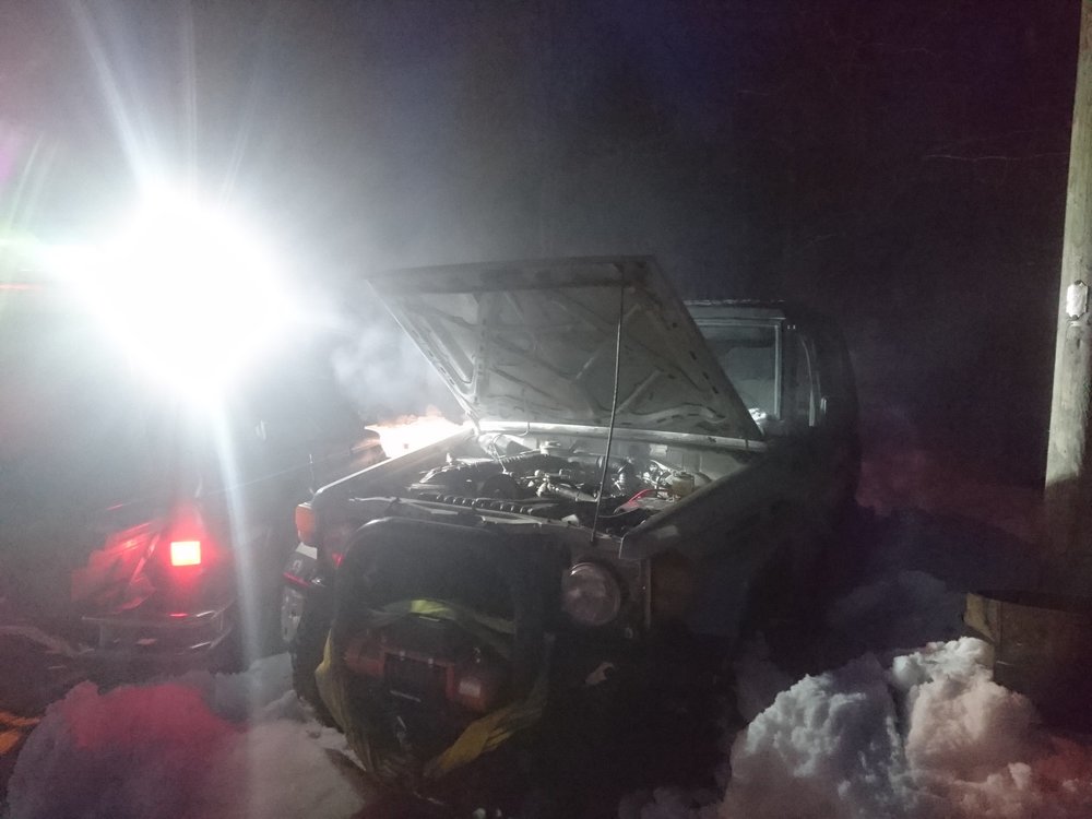

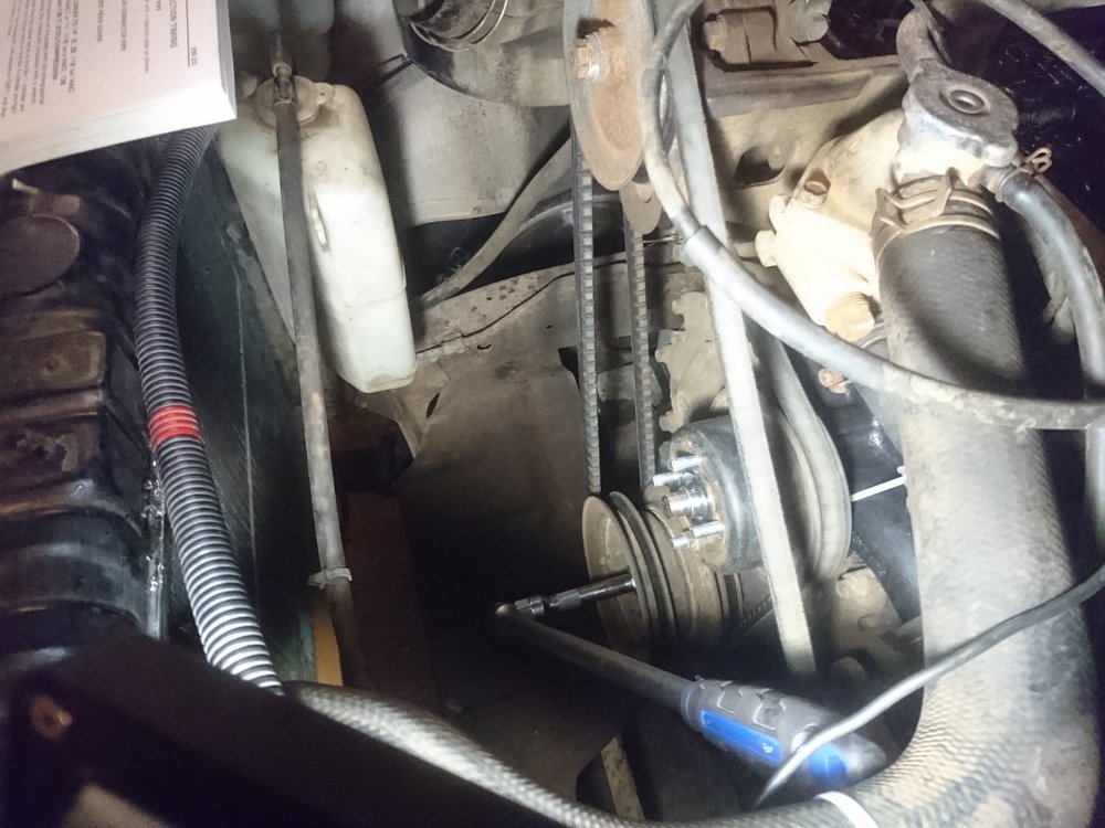

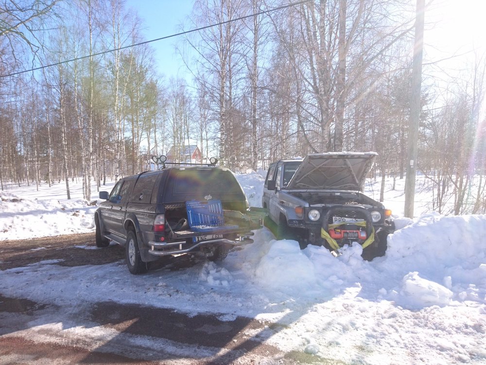

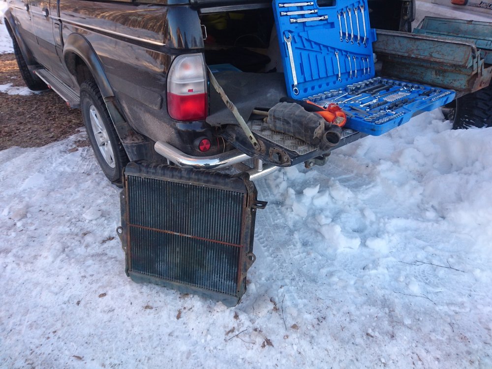

Nu ikväll har jag satt dit nytt bränslefilter, ny vattenpump passade jag på att montera nu när det var så lätt åtkomligt med kylaren ur, bilen startad och kylaren höll 100% tätt :D och jag har idag räknat ut att jag haft en rejäl tankevurpa, den har aldrig gått varm åt mig, utan tempmätarn är trasig åt mig har jag räknat ut nu för nu står den i topp heoa tidem, å då har jag sett det, sprungit ut och öppnat kylar locket. Och då borde jag ju rimligtvis ha kunnat räknat ut att kylvatten som är under tryck, säg 90-100 grader kommer att stress koka när man släpper trycket :unsure: men där har jag haft en rejäl tankevurpa så det har aldrig varit nått fel där :D sen att det har bubblat i kylsystemet det har aldrig varit kompression utan det har helt enkelt bara varit luft som smitit ut från systemet, nu gjorde jag rätt från början när jag fyllde kylvätska och plockade ur termostaten, fyllde fullt i motorn och sen fyllde jag full kylaren, då bubblade det en liten stund sen slutade det, så nu utesluter jag sprickor i topplock i vise versa för en stund och riktar in mig helt på att det är nått i bränsle systemet som orsakar den vita röken :D membranet i pumpen är somsagt en skäligen misstänkt. Så nu känns det bra iallafall, känns som att det börjar gå bra :D

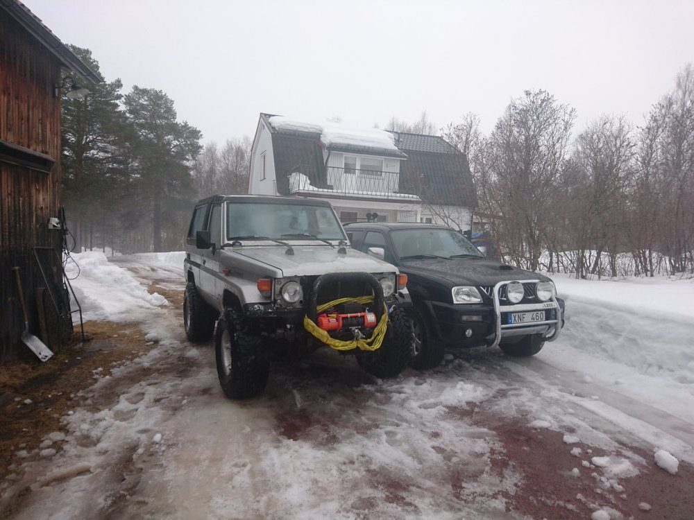

L200an ser ut som en liten plutt bredvid kryssaren B)

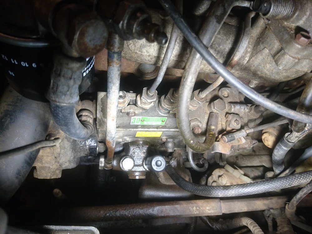

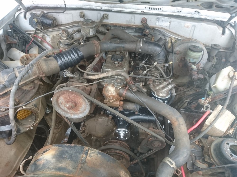

Plötsligt händer det! Nu har jag antingen hittat hela felet eller ett av felen! Pumpen stod ca 10 grader fel (mätt med ögonmått och synvinkel) så att spridarna öppnade för sent,  ställde om pumpen, provade att starta och nu startade den efter 5 sekunder! Förr har det tagit 1 minut och nästan 2 att få igåg den! Gick jämt och fint på tomgång och ingen vit rök! Dock så efter 2 minuter så började tomgången öka, den missade på nån cylinder och började knacka, så troligtvis ställde jag tillbaka pumpen lite för mycket så att spridarna öppnar något för tidigt nu, ska finlira lite imorgon och ställa fram pumpen något igen. Får skylla på att jag inte hade nått inspektionsrör till hands (vet inte riktigt vad det ska spela för roll men nån vits bör det ju vara eftersom det ska vara 50 mm långt, varken mer eller mindre) men det känns skönt iallafall att nu är problemet som jag grunnat på i över ett halvår sågott som löst :D
Dela detta inlägg
Länk till inlägg

Tackar, ja jag ger inte upp, hittils är det ingen motor som gått obesegrad efter att jag har varit på dom :D tog lite tid dethär bara då jag inte har hållt på överdrivet mycket med dieselel motorer, men nu har jag lärt mig alla möjliga symptom, hur man läser av röken och ljud från motorn :D
Har försökt idag med att ställa fram pumpen igen men tyckte bara det blev sämre igen så den ska ställas tillbaka dit jag ställde den först för det var sågott som exakt efter märkningen på remskivan! Så det är ett fel som är löst iallafall, nästa fel törs jag sätta alla mina pengar på att det är en spridare som antingen läcker! Lägger ihop mina symptom, ett knackande ljud från motorn (från förbränningsrumen) vit rök när jag släpper gasen och en något blå rök på tomgång som luktar oförbränd diesel (tyder på motorolja som blivut utspäd av diesel). Använde det gammla knepet med en skruvmejsel och lyssnade på spridarna, en av spridarna hade ett något avvikande ljud mot dom andra tre, tre av dom hade ett tydligt metalliskt knack, medans den fjärde hade ett lite dovare knack. Tyvärr har inte gubben i byn som har spridarprovare tid att hjälpa mig fören nästa helg, så jag tänkte plocka isär spridarna, rengöra dom och se vad som händer, skadar ju aldrig med en tvätt hur som helst :D
