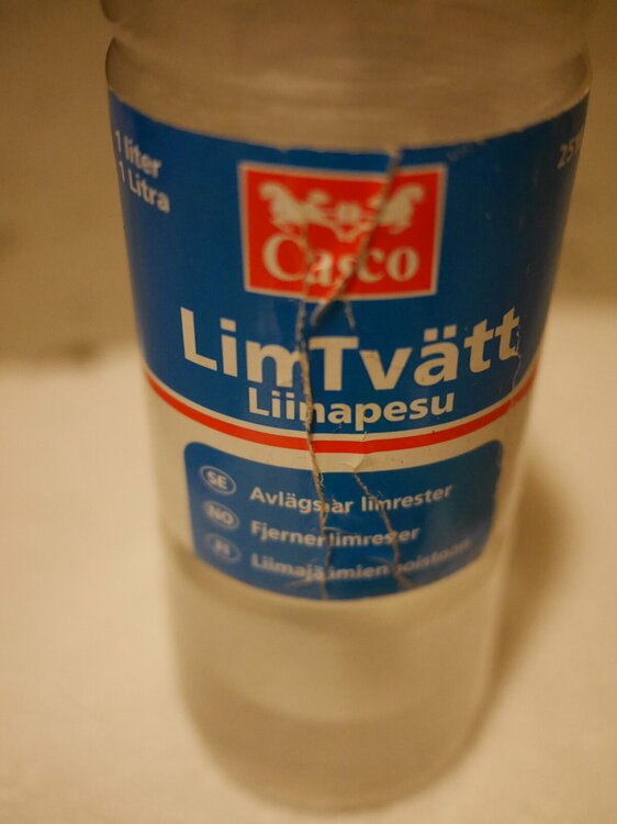

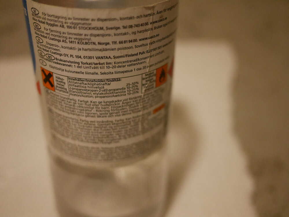

 Eftersom kemi var ett av mina favoritämnen i skolan, så- nej, aceton förstör inte billack (billiga 1-K nitrolacker räknas ej ). Hade jag inte testat detta själv så hade jag inte rekomenderat det heller...
 Bifogar ett par bilder på Casco Limtvätt som bevis :)
