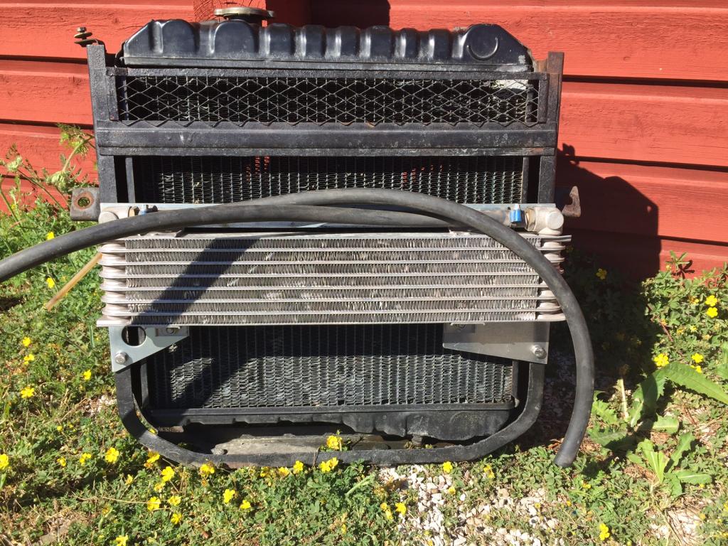

Så här ser ic:n ut som jag tänkt använda mig av, 10" passar lagom mellan insug och turbo.

Det skall bli intressant att höra vad du tycker om den ic:n, har också funderat på en sådan.

Nu när jag ändå fick byta packningar på termostathus o vattenpump så passade jag på att bygga fästen och få i kylaren till ic:n i fronten på bilen, gör ju resten av installationen så mkt enklare senare!
Så här blev det i runda slängar, denna säsong blev det vit grill och det vart snyggare än svart tyckte jag iallafall...

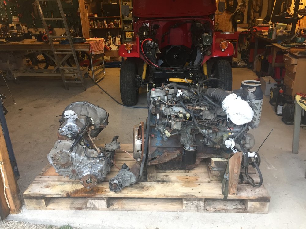

Bild på donatorn som ännu skall få sig en "sista smörjelse" i skogen i jul :twisted:

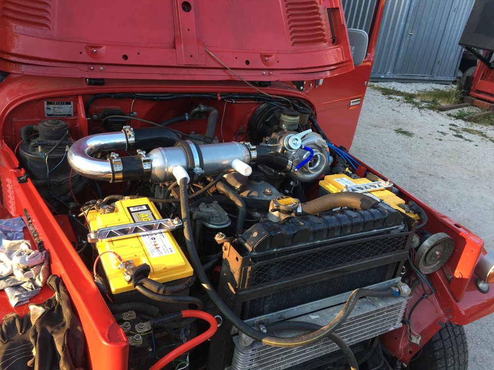

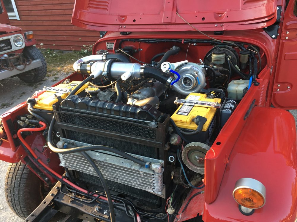

Nu går det framåt i ökande takt med 2h motorswappet..
Motorn togs ju som tidigare nämnts från en slut bj73 som hade blivit med 2H i ett tidigare liv i Danmark.
Blev en hel del jobb med växellådan då den från 2H hade vacuumklocka till 4wd och jag ville ha det gamla hederliga mek som en 40-serie har..
Fick montera ner båda fördelningslådorna och flytta över mellan lådorna. (Senare forumsök i USA visade att det kanske hade varit lättare att flytta delar mellan huvudväxellådorna, men man lär så länge man lever..
Sen lyfte vi i paketet för att måtta lite, och när det verkade möjligt att knöla ner en 6a på de flesta håll så vert det bestämt att så måste ske, det är ju så trevlig gång i en 6a 😋

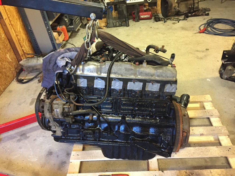

Motorn har fått ny vattenpump och fräsch koppling monterad, spridarna kontrollerade. Annars gick den så fint innan den togs ur donatorn så den kändes fräsch!

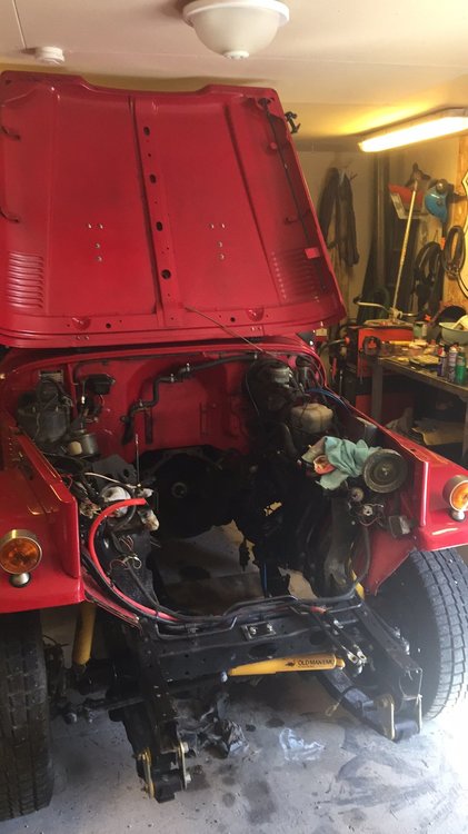

Nya motorfästen har filats till och svetsats på plats.
Nu sitter motorn på plats och all kringutrustning skall modifieras och fixas till.

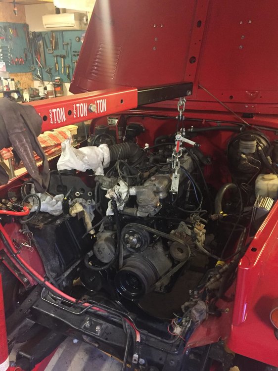

(För de som inte är så bevandrade i de gamla LC motorerna så sitter allt på och kring motorn på andra sidan mellan 4cyl och 6cyl motorerna, så allt måste förlängas i kabelväg, nytt avgas, osv..

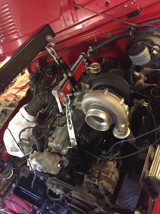

I turboväg så bestämde vi att efter och kollat hur amerikanarna på IH8mud brukar göra att vi helt enkel skulle vända original grenrör upp och ner.
Testade det med en ny gt40 jag hade liggande, fungerade perfekt men saknar några liter slagvolym att få fart på den turbon inom rätt varvtal... Så internet kollades över och de flesta parametrar med vinklar osv verkade vara rätt på en T04E turbo. Så en sådan köptes ny på ebay och hoppas på gott resultat med den 😥
Så för att summera ett långt uppehåll med uppdateringar här så är det nu framåt som gäller för att bli klar i tid till buschtaxitreffen, då målet är att åka bj42 dit med taktältet på taket😎

Nu är det dags för en update igen, har varit i garaget varje kväll ett par timmar och även om de känns som man aldrig blir klar så startade jag bilen igår kväll.. Någon person (typ jag) hade ju dränkt donatorn i ett vattenhål innan motorn togs ur, så jag fick lite extra jobb med en startmotor som satt fast. Med hjälp av kompisen så fick vi i nya lager och allt uppsmort, sen var det dags att försöka starta igen, alltid lite spännande när man fått koppla om halva kabelstammen osv.. Men den hoppa igång rätt fint och går ju så jämt o fint med sexa :wub:
Så nu är det väl bara köra på med resten medans man fixar ved och annat 8-) Så jävla sugen på att köra 40-serie igen:geek:
Kvar att göra i korta drag är väl typ:
* Dra slangar och få dit pump till IC:n.
* Bygga avgassystem.
* Få dit ett luftfilter(de vart trångt).
* Bygga till ett undre kylarrör/slang.
* Koppla laddtryck och avgastemp mätare.
* Lite småplock som vanligt..
