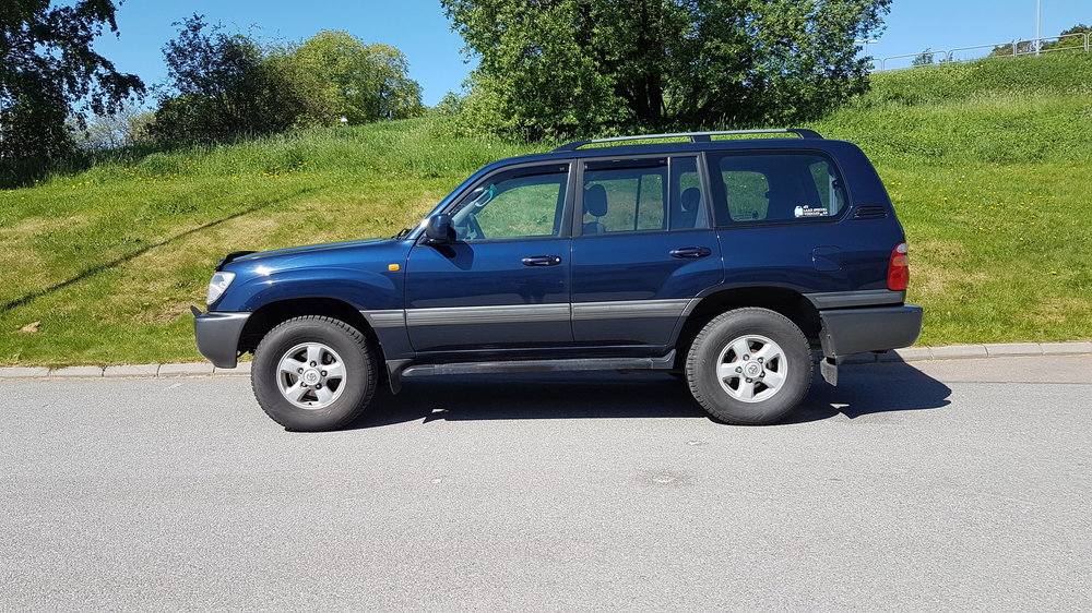

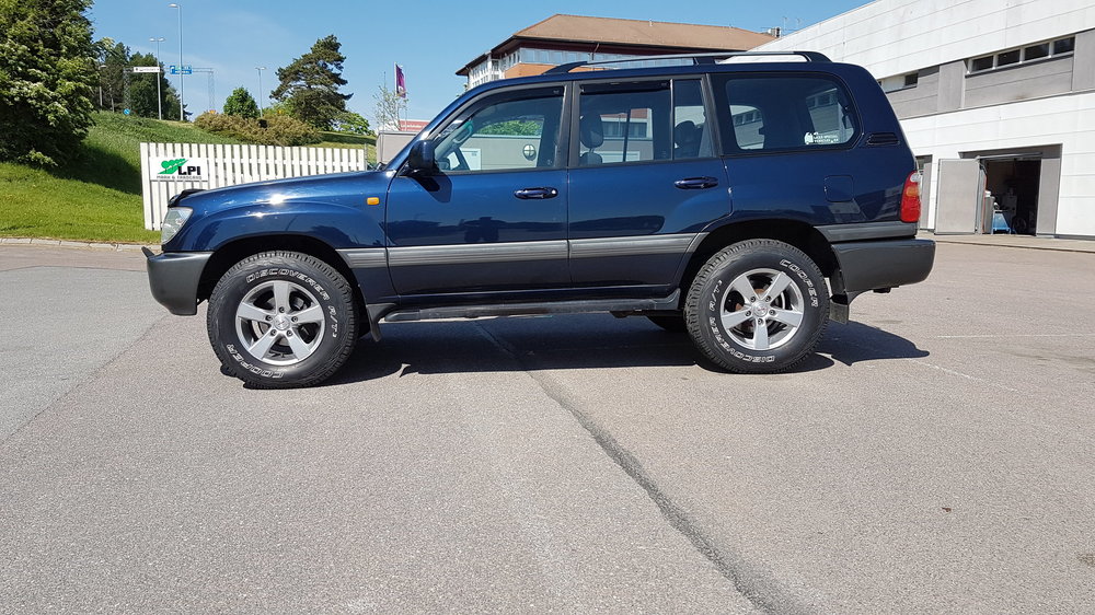

Det har blivit tillökning bland familjens Land Cruisers.
Efter att frugan har åkt 80:a hela vintern medans hennes Corolla varit inkurant var det med största motvilja hon lämnade ifrån sig nycklarna nu när Corollan åter var på hjulen. Helt plötsligt var det väldigt behagligt att åka "stor bil" och det tillfälliga inköpsstoppet upphävdes till förmån för en egen LC.
Efter ett litet tag hade vi turen att komma över en Svensksåld tjänstemannablå HDJ100 från -00 med 18500 mil på mätaren och det har varit en och samma ägare sedan 2002.
Eftersom frugan nu var en lycklig LC-ägare tyckte jag att hon kunde starta ett konto här och göra en egen garagetråd på sin bil men trots påstötningar blir det inget, hon säger att hon nöjer sig med att köra, resten får jag sköta om.
Det kommer väl inte att hända så mycket med 100:an då den i huvudsak skall fungera som daily driver så den kan ju få dela garagetråd med 80:an, den skall bara få en lite större översyn, lite större däck, nya stötdämpare, en dragkrok osv
Den enda smolken i bägaren är att det "gnisslar" ifrån huvudbromscylindern/hydroboost pumpen men mer om det i 100-forumet

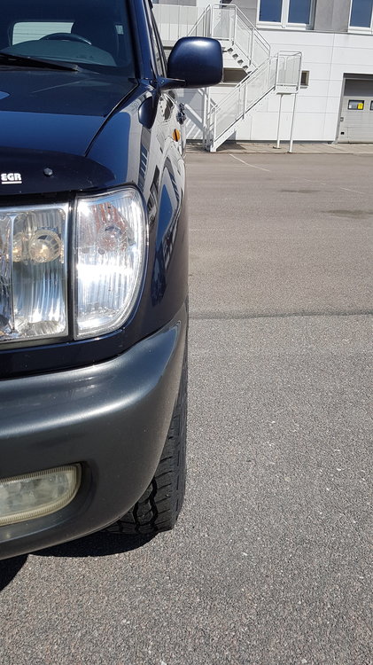

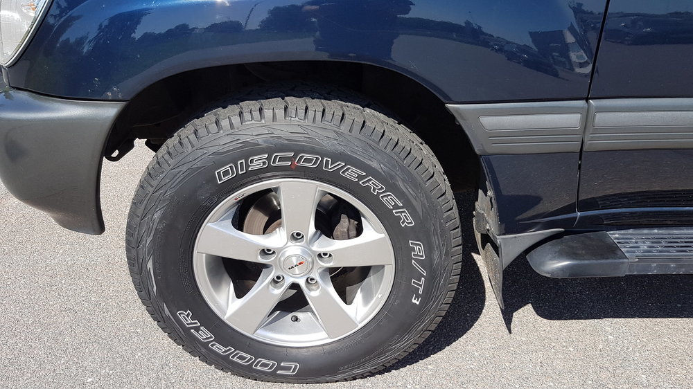

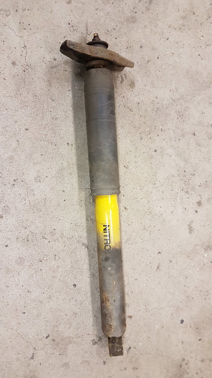

Det har inte hänt så mycket med 100:an men ett stötdämparbyte var riktigt behövligt.
Cambervinkeln behövde justeras då ovankanten på framhjulen lutade utåt med snedslitna däck som resultat.

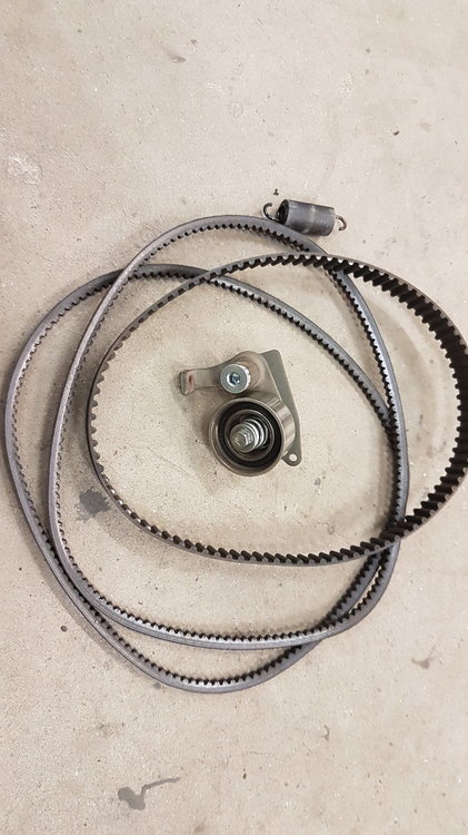

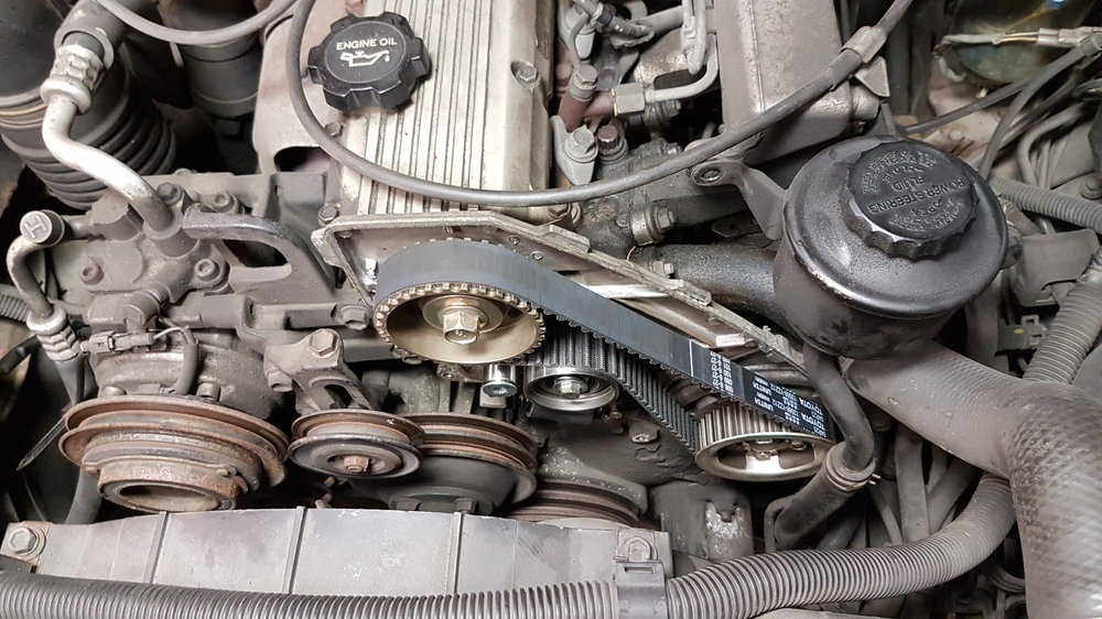

Först var det dax för kamrems och kilremsbyte .
Det kändes gött att ha startat motorn så man vet att den gick innan den plockades ner igen.

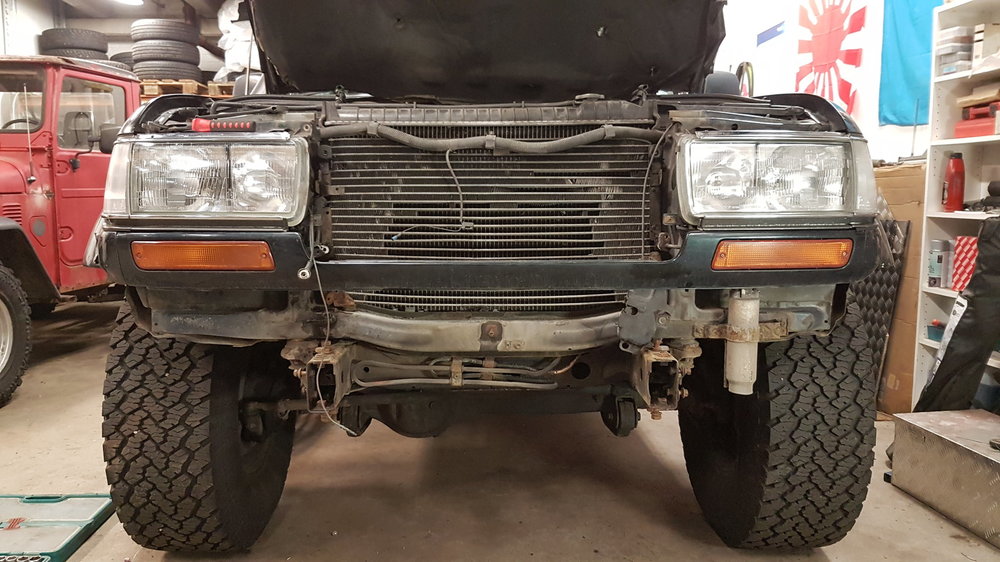

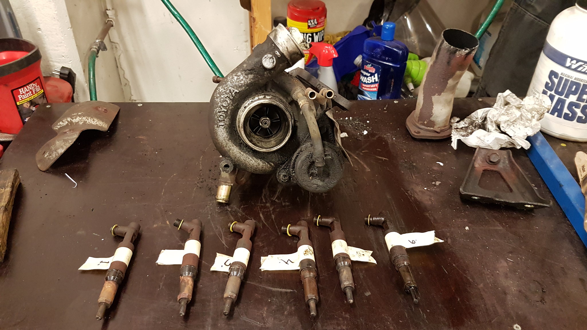

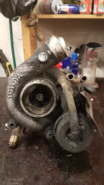

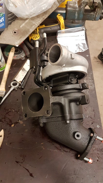

Där efter demonterades turbo och spridare för översyn.
AC kylet har sett bättre dar så  får lämna plats för ett nytt när fronten ändå är demonterad.
Dela detta inlägg
Länk till inlägg

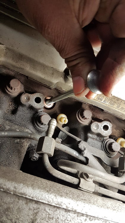

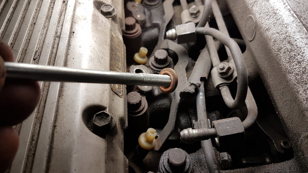

Det var lite pilligt att få upp sätena till spridarna ur hålen i toppen men det visade sig att en M8 gänga passade precis att skruva i hålet och då gick det enkelt att dra upp det gamla sätet :)

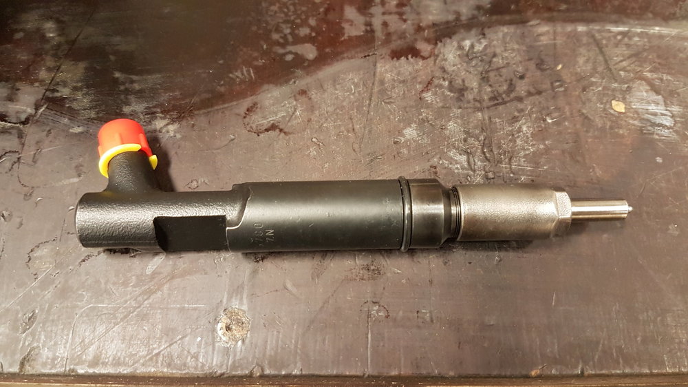

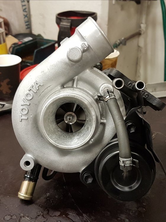

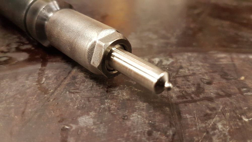

Nu har turbon och spridarna kommit tillbaka efter renoveringen så nu väntar jag bara på ett stort paket med bult och packningar så att jag kan börja montera tillbaka grejorna :)
Före.
Efter.
Spridarna behövde få nålarna utbytta.
Det skall bli väldigt intressant att se hur motorn går nu.

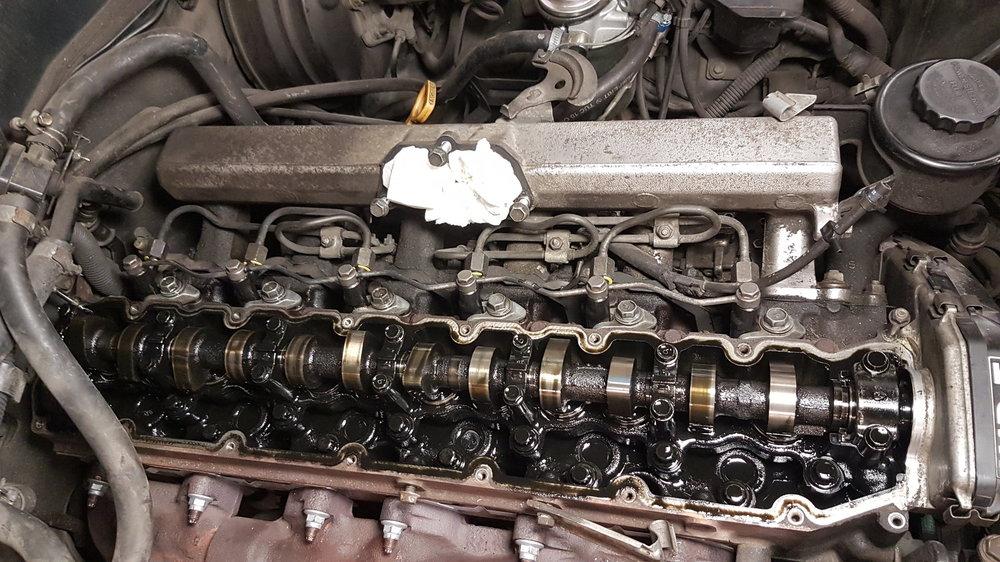

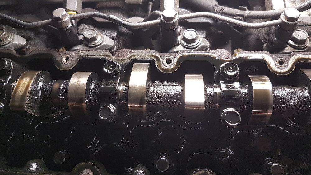

När jag ändå håller på tänkte jag att det kunde vara bra att kolla av ventilspelet.
Det känns bra när man lyfter på ventilkåpan och det ser så här fint ut trots att den gått 40 tusen mil , det gäller att inte slarva med oljebytena .
På kamnockarna syns inget slitage.
Spelet på alla ventilerna var mindre än vad minsta spelet i toleransen medger .
På insugen har jag 0,10 mm , toleransen medger 0,15-0,25 mm
På avgassidan har jag 0,25 mm , toleransen medger 0,35-0,45 mm

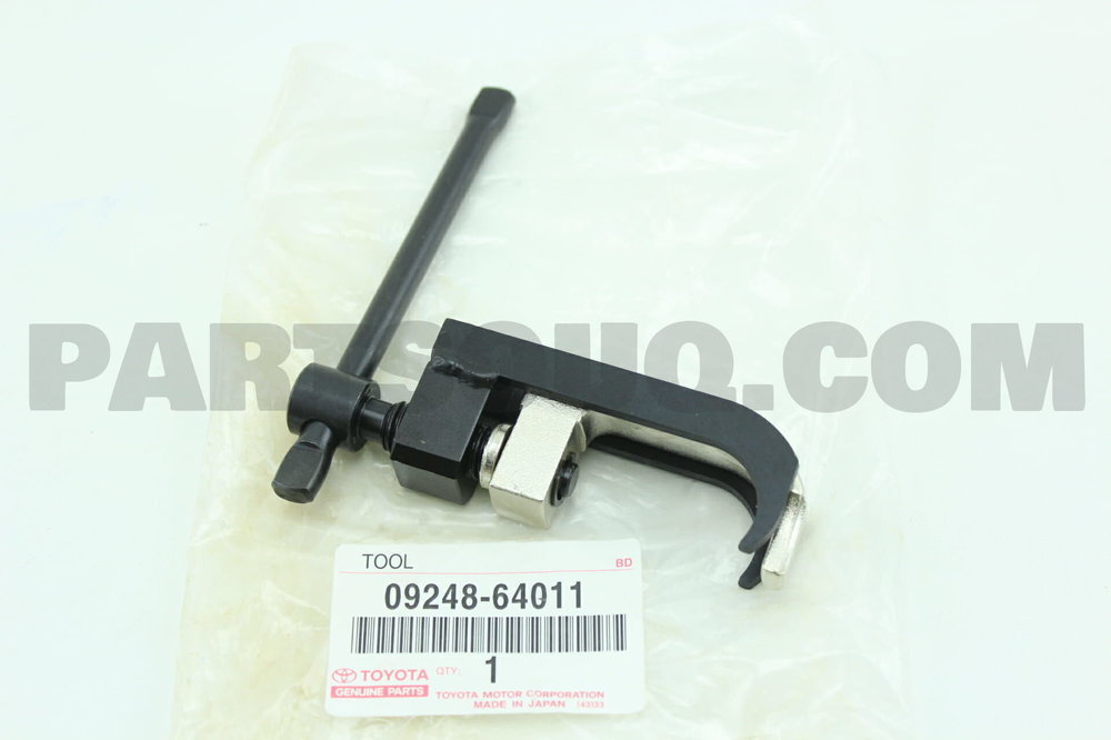

Så det blir till att schimsa om dom vilket leder mig till frågan:
Är det nån här i Göteborgsområdet som har ett sånt här verktyg att låna/hyra ut till mig i morgon annars så får jag försöka tillverka något liknande ?

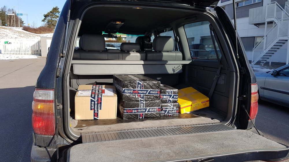

Hämtade upp några paket från euro4x4parts så jag skall nog vara sysselsatt ett tag framöver :D

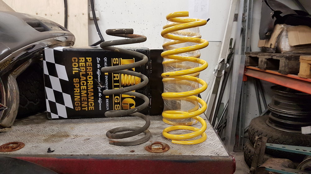

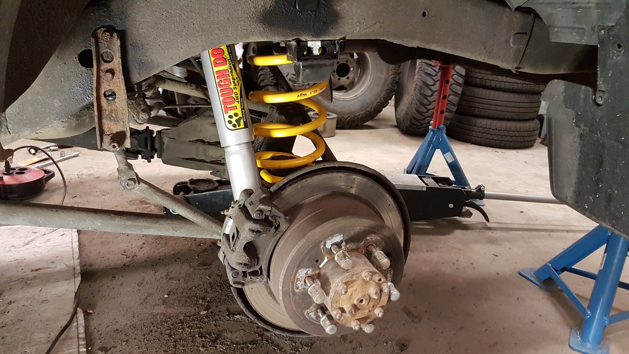

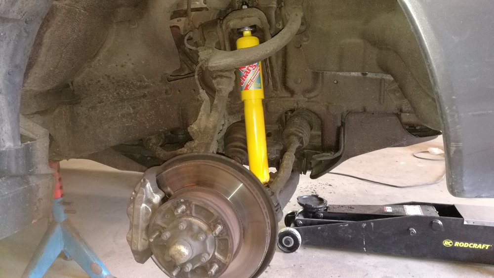

Byte av fjädring.

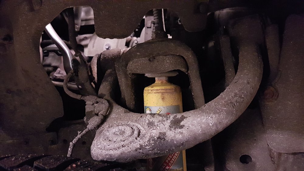

Brickan i överändan av stötdämpare på 80-serien är riktigt smart och underlättar ett byte riktigt mycket. Här lossar man övre fästet med 2 st bultar lätt åtkomliga underifrån i stället för att försöka lossa mutter på dämpare i det lilla utrymmet som är mellan ramen och karossen , på 100:an slutade det med att jag fick såga av stötdämparen precis under fästet med en tigersåg.
Båda fjädrarna höjer ca 2" men den nya håller för + 300-400 kg extra vikt  (stålkofångare, reservhjul på bakluckan, lådsystem och taktält)
Dela detta inlägg
Länk till inlägg
Touch dog stötdämparna var lite biffigare än dom gamla OME så det skall nog bli bra

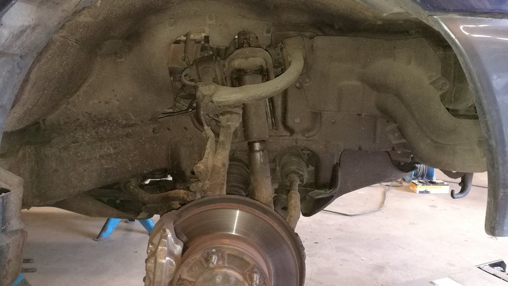

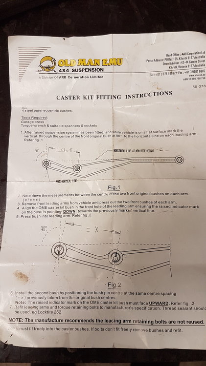

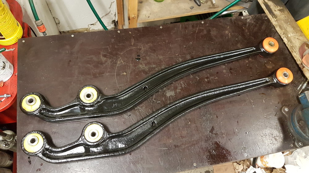

När jag gjorde den förra höjningen fuskade jag lite och hoppade över att byta casterbussningarna , denna gången skall jag göra det ordentligt :rolleyes:

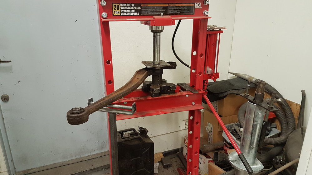

Verkstadspressen fick bekänna färg .
Dela detta inlägg
Länk till inlägg
By the book .
Nya bussningar och lite målarfärg gör susen .

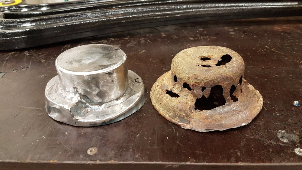

Rostmasken hade varit framme och tagit sig ett skrovmål i ena fjädertalriken på framaxeln
Så det blev till att göra en då googlandet efter en ny att köpa vart resultatlöst .
