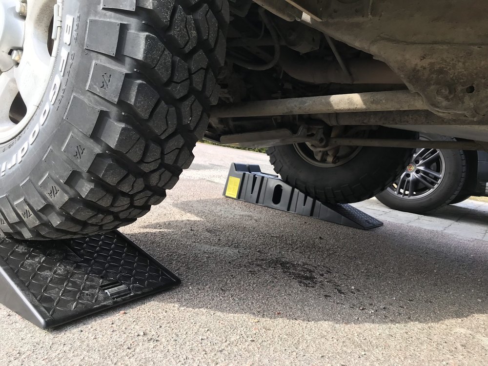

Först tog jag ner julbelysningen på huset, hos oss varar Julen lite längre än till Påska :D:blush:

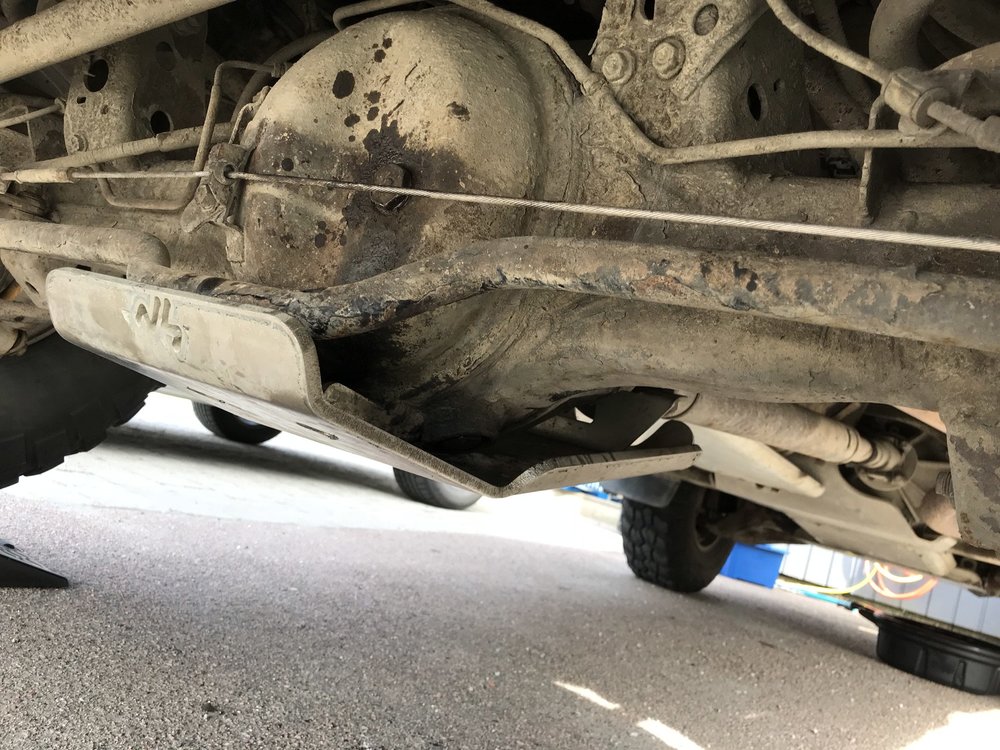

Sen gav jag mig på bakre diffen, lite pysslande att få den i nivå (parkeringen sluttar svagt), det åtgärdades med ganska nyinköpta ramper, smidigt!
Sen ägnades det en stund att få bort hasplåten, sitter lite tight.
Tappa ut olja i blåsigt väder blir kletigt lite överallt, men det mesta hamnade i tråget trots allt.
Sen blev det påfyllning, det är ganska kletigt, oavsett om det blåser eller inte :( speciellt när man är ensam på marken.
Gjorde samma manöver på min andra bil för ett tag sedan, men då med lift och sällskap, stor skillnad i tid och enkelhet ...
Men tillslut var det påfyllt och igen skruvat, hurra!

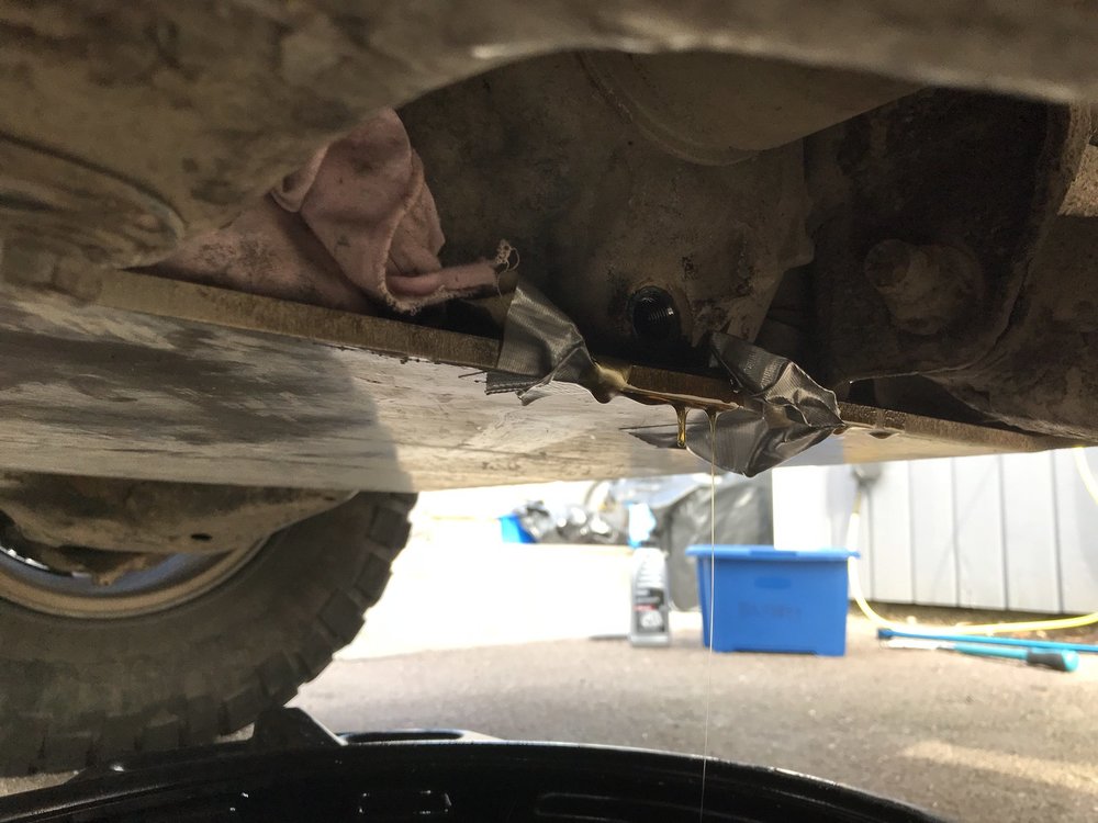

Sen var det dags för framdiffen ...
Insåg att den satt väl skyddad och att plocka ner de plåtarna skulle ta alldeles för lång tid.
Vad göra då, jo tejpa lite på hasplåten så att oljan rinner på hasplåten och ner i spilltråget, dagens tips ;) Funkade tack och lov bra, frun blir inte glad av olja på uppfarten :D
Förutom att oljepluggarna satt som om någon tagit i för allt vad de var värda och jag var tvungen att leta en god halvtimme efter rätt hävstång för att få loss dem, så gick det smutt.
Dagens lilla malör var att på den korta provkörningen efter oljebytena så testade jag bakre difflåset, det gick in en gång och sedan när jag försökte igen, gick den inte in ... Men skall testa imorgon igen, hoppas att den vilat ut och är redo att fungera igen :unsure:

Ok, en snabbuppdatering, det där med tejp var nog inte världens bästa idé, stor pöl under bilen idag :blink:
Blir till att lägga veckopengen på Bräkleen ...

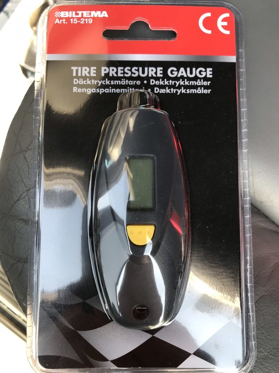

Var och köpte en ny sådan här eftersom batterierna till den gamla kostade lika mycket som en helt ny :blink:

Dom har inte heller gjort något avgasprov dom senaste 2 gångerna jag varit och besiktigat  . Båda gångerna var iofs på samma station i Sisjön,  var det där du var nu också?
Ta och stäm av den nya däcktrycksmätaren mot något däck du vet trycket i. Jag köpte en likadan men den visade att det skulle vara mycket mer tryck i däcken än va det var :angry:
Så den förpassades till skrotbingen.

1 timme sedan, Mecki säger:
"Tummen upp"
Japp, Sisjön it is :)
Däcktrycksmätaren (den gamla) är avstämd mot andra mätare (ARB) och har visat tillräcklig noggrannhet för mig, men tack för "the heads up", skall ut och stämma av den nya asap.

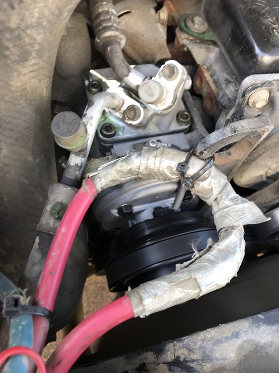

Idag var det ett kärt gammalt återbesök på Toyota Mölndal :)
Efter 17 års slit fick den gamla AC-kompressorn gå i pension och en ny installeras, oj oj oj så kallt och fint det blev. Jag håller alla tummarna jag kan att vi även kommer ha kyla på de södra breddgraderna av Europa i sommar :rolleyes: annars var det ett synnerligen dyrt/onödigt byte.
Apropå dyrt, jag tror nog inte jag skulle kunna gjort det många tusenlappar billigare om jag gjort det själv, och nu får jag ju dessutom garanti på jobbet 👍 Toyota håller bra priser på vissa delar, AC kompressor verkar vara en sådan.
Passade på att byta kamrem också, så slipper jag det nästa år när det egentligen skall göras enligt schemat, men nu tror jag inte jag kommer behöva göra det igen ... nu är det 24!! år  / 360 000km enligt kvittot, eller så har jag missuppfattat något grovt :huh:
Och apropå missuppfatta så hade jag tydligen så dålig koll på min bil att jag blev kallad till verkstaden för att förklara vad jag ville ha bytt, tur att jag jobbar 2min gångväg därifrån :blush: det blev utrett (jag hade angett något tokigt), men fick tillfälle att prata med en duktig mekaniker och lite servicetips, alltid positivt!
Så för er som inte prompt måste/vill/kan serva er bil själv, kan jag ännu en gång rekommendera Toyota Mölndal.
Inget inlägg är komplett utan en fin bild :D den nya AC kompressorn under min inte så coola winchkabeldragning :blush:

Då har man monterat tillbaka hasplåtarna igen 😒
Värt att veta är att Toyota tar extra betalt vid service om de måste montera av och på hasplåtar.
Inga bilder eftersom jag hade förlagt mobilen vid tillfället, men det är lite pyssel, väger en del och en domkraft är inte fel alls att ha till hjälp 👍
Men när man ser hur mycket saker som de ändå skyddar undertill så tycker jag nog att det är värt det, både den lilla extra vikten och jobbet att få på eländet vid servicetillfällena.
Better safe than sorry som vi säger.

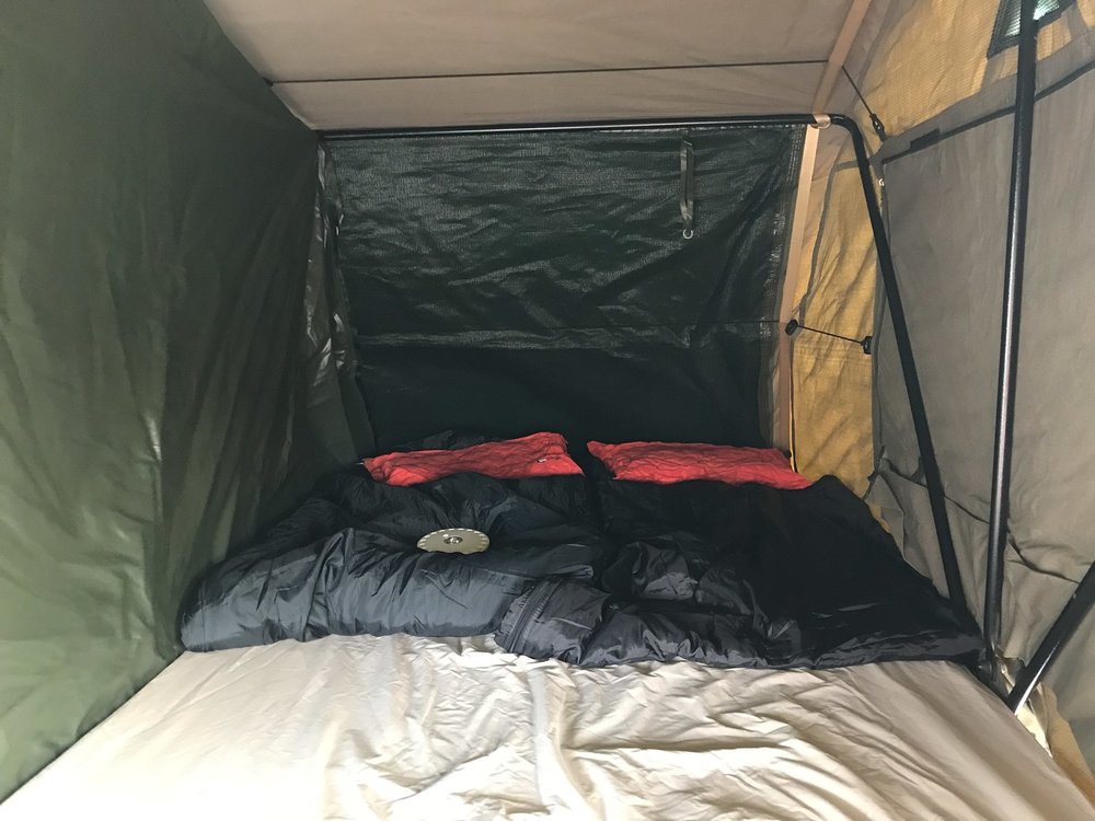

Sängen är bäddad!
Nu håller vi tummarna att allt annat är fixat också :rolleyes:
Dela detta inlägg
Länk till inlägg
Mysigt 😍

23 timmar sedan, Mecki säger:
Mysigt 😍
Blev änna sugen på en tupplur när jag såg detta.😊
Jag med faktiskt, det är nått visst med taktält :)
Skall bli roligt att komma iväg och använda det lite igen, bo i taktält = SEMESTER 👍

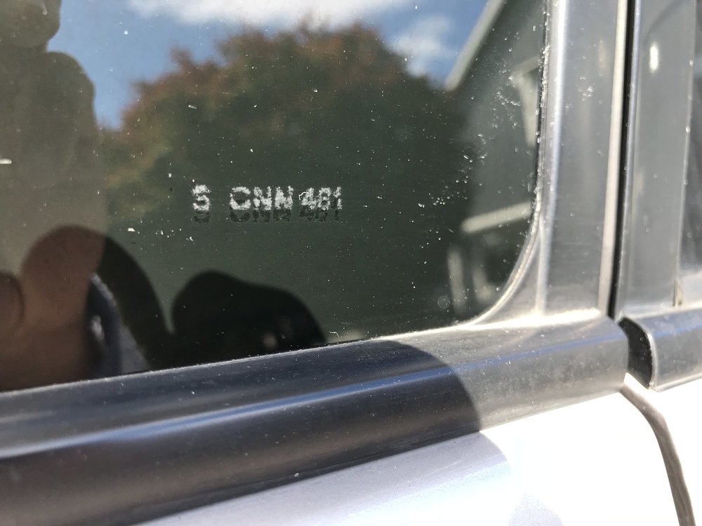

Började i onsdags kväll, hittade min "Motormännen i europa" bok och slöbläddrade lite, noterade att i Albanien behöver man grönt kort, aj då glömt att fixa det ...
Surfade in på IF för att beställa, gick inte, men där råkade jag se deras krav för att få ut något på stöldförsäkringen i en massa av de länderna vi tänkte besöka i sommar, alla rutorna skall vara etsade med bilens regnr ... aj aj aj :(
Ringde IF tidigt torsdag morgon och löste grönt kort (hämtade i Mölndal), frågade samtidigt var man kan etsa sina rutor, det visste de inte.
Började googla och ringa lite förtvivlat, tog många försök innan jag hittade en som kunde, Ryds bilglas i Mölndal. Körde dit på avtalad tid och möttes av ett, tyvärr maskinen är trasig ...
Men han ringde sin leverantör/kollega(?) som skulle skicka upp några till morgonen efter, perfa! Vi bestämde att han skulle ringa när de kom, senast 0900.
Klockan 0945 var jag lite orolig av att inte hört något från honom så jag ringde (ett par gånger innan jag lyckades), dåliga nyheter igen ... leverantören hade postat! delarna och chansen att de skulle komma med posten idag var inte stor.
Men han skulle återkomma, posten brukar komma mellan 10-12 ...
Var nu ganska desperat och ringde runt ännu mera, det typiska svaret var: Va!? etsa rutor, det gjorde vi för 10 år sedan, men nu är maskinen sönder eftersom vi aldrig använder den ... kid you not! det var standard svar.
Ringer IF för att försöka få dem att inse det värdelösa med att märka rutor, jag har ju både GPS tracker och det är lätt att köpa DNA märkning. Men nej nej nej, "det står i vår policy", "jo vi tycker att DNA är bättre, men nu står det etsning i policyn ..." FY F-N för sånt!!
Ringde Ryds igen, fick inte tag i honom och bestämde mig då att åka dit på vinst och förlust, klockan var typ 1315 nått. Han mötte mig i dörren, kollade i brevlådan, nope ingen leverans :(
Nähä tänkte jag, får klara mig utan stöldförsäkring, tänker köpa lite DNA märkning och rattlås ... men kör hem för att äta lite först.
Kommer hem, hinner plocka fram lite mat, så ringer telefonen. Posten kom just, dina grejer är med, hinner du hit på 15min?
Det borde inte gå, men med lite trafik och mycket vilja så tog sig både LCn och jag oss helskinnade till Ryds och sladdade in med ca 1 min till godo (de stängde tidigt idag)
De plockar fram grejorna och sätter igång med märkning, vi pratar lite resor och jag får bra tips ang Grekland 👍
När allt är klart så öppnar han garageporten och säger att då är det bara att åka.
Men jag har inte betalat påpekar jag.
Nä det e lugnt, kom förbi med en bulle när du är tillbaka.
Sådana människor är ganska underbart att träffa på :D
Så nu har man stöldmärkt samtliga rutor så IF kan vara nöjda ...
