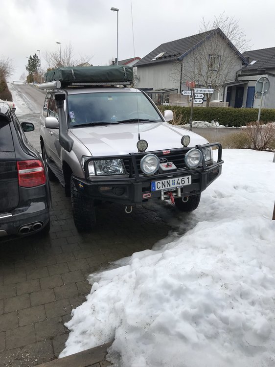

Året säkraste vårtecken är framme :)
Fast denna gången lite som en snödroppe, vi är inte helt nöjda med vårens framfart än så länge ...
I år vankas det stort(?) AC-projekt, kanske byta kompressor och annat eller bara rensa kondensorn, vi får se.
Tanken är att resa långt söder ut i sommar och då är ju en 100%ig AC att föredra.
I övrigt bara vanlig service.
