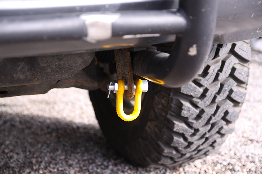

#10
Postad 04 Augusti 2010 - 19:39 pm
Den öglan skulle jag akta mig för. Den skall nog inte användas för mer an att binda fast bilen vid transport och knappast tillräcklig för att dra loss dig om du sitter fast. Den riktiga öglan är säkert borttagen för att fösta din bullbar. Så vitt jag kommer ihåg har 90 serien en kraftig ring som original.
Land Cruiser 200 GXR, 4.5l TD. Modifierad för att passa i sanden.
#11
Postad 04 Augusti 2010 - 21:08 pm
Hmm.. Det skall jag kolla upp. Tack för tipset!
