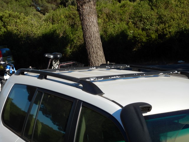

Det har också blivit lite ombyggnader av takräcket. Tidigare hade ett fullstorleks räcke som var tomt för det mesta, men upptogs av tält längst fram och däck bakom när man åker ”på tur”. Praktiskt på tur, men elände att få av och på när man inte behöver det. I stället har det blivit en ram för tältet som låter mig installera tältet delvis framför railsen. Bakom det har det blivit en ram gjord av fyrkantsrör som håller andra reservhjulet, sandstegar och high lift. För vardagsbruk har jag modifierat Thule rör och byggt egna fästen så att rören sitter permanent mellan railsen. Då kan jag enkelt montera thules skidhållare eller cykelhållare efter behov. Dock fungerade min lackering inget vidare då primern jag använde inte fäster på aluminium. Så nästa steg blir att lära sig det.
Egentillverkade cross-rails
Bilen är ju ganska hög och jag har blivit ganska trött på att behöva lyfta upp cyklarna på taket. Dragkroksmonterad cykelhållare fungerar inte då däcket tar i. Därför blev det en egentillverkad variant som sitter på reservhjulet fäst i min high lift hållare. Fördelen är att den följer med reservhjulet och därför aldrig sitter ivägen. I grundutförande tar den en cykel, men en påbyggnadsmodul kan den ta fler. Lamporna blev monterade efter att den italienska polisen tyckte att jag behövde en ”utstickande last skylt”. Fungerar även utmärkt när man kör off-road eller har släp efter och sitter numera så gott som permanent på bilen.
Cykelhållare
Cykelhållare utsvängd

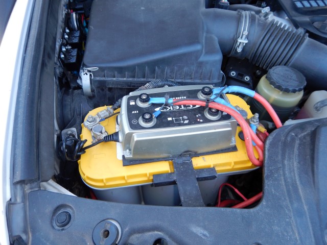

Förutom detta har det blivit en hel del elinstallationer. Jag började med att rensa bland sladdarna och i stort sätt börja på nytt. Andra steget blev att installera an diod som gör att laddspänningen från generatorn har ökat från ungefär 13.5 till 14 volt för att batterierna ska ladda lite snabbare.
När det ändå var tid att byta batterier, dels eftersom att de var slut och dels för den högre laddningsspänningen så blev det också separata batterisystem för förbrukare när motorn rullar och när den står stilla. Tidigare separerade jag mina batterier för att ha ett till varje, vilket fungerade ganska bra tills jag började använda min vinsch. Även om motorn rullar laddar den inte tillräckligt. Lösningen blev att ersätta original med kapacitetsmässigt lika stora lika stora gelcell batterier som har en mindre fysisk storlek. Genom att ställa dom på högkant fick jag in båda på förarsidan.
Batterier på högkant.
Då blev det plats till ett extra batteri för alla andra förbrukare. Tidigare hade jag ett Pirana relä mellan batterierna, men då extrabatteriet aldrig helt blev fulladdat bytte jag ut det mot en DC-DC laddare. Båda har fördelar och nackdelar så framöver blir det kanske att installera en kombination.
Bild extra batteri
Jag har separerat alla tillbehör i 3 olika delar:
- Huvudbatterier ström hela tiden – billarm, satelitspåring, Eccon Lock, Släpkontakt
- Huvudbatteri ström när motorn är igång (relästyrt) – Kompressor, Vinsch kontroll, extraljus, elsäten,
- Extra batteri ström hela tiden – Kyl
- Extra batteri ström i radio läge eller manuellt (relästyrt) – bilradio, kommunikationsutrustning, belysning, andersson – cigg – USB urtag, dator, belysning, 230v invertor,
Allt är nu kopplat till någon av tre nya säkringshållare. I motorutrymmet som dessutom har flera av reläerna, framför passagerarsätet och
Bakom panelen på höger sida
